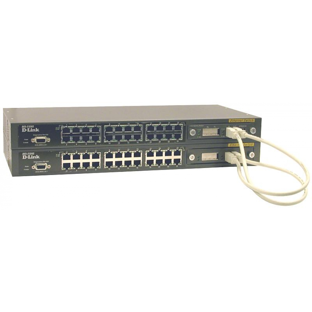

Стековый коммутатор DES-3326S - гибкое и масштабируемое решение. DES-3326S используется как коммутатор рабочих групп, так и в качестве высокопроизводительной магистрали при объединении нескольких устройств в стек. Коммутаторы объединяются в стек (до 8 устройств), что позволяют получить до 192 портов 10/100 и 8 портов GBIC. Стек работает как единое устройство со скоростью передачи данных между входящими в состав коммутаторами до 2 Гбит/с.
DES-3326S совмещает возможности коммутации на 2-м и 3-м уровнях. Поддержка коммутации на уровнях 2/3/4 на каждом порту позволяет не только настраивать фильтрацию трафика по физическим адресам, но и организовывать маршрутизацию. На уровне 2 осуществляется только коммутация пакетов на основе MAC-адресов устройств. На уровне 3 пакеты маршрутизируются, при этом критерием становится IP адрес сети или устройства, и поток данных обрабатывается специализированным процессором, а не процессором общего назначения. Такое решение обеспечивает более высокую скорость маршрутизации IP-пакетов, во много раз превышающую скорости обычных маршрутизаторов. Таблица адресов может содержать до 8092 MAC-адресов (уровень 2), 2048 IP-адресов и 32 IP-адресов интерфейсов коммутатора при работе на уровене 3.
DES-3326S поддерживает стандартные протоколы обмена информацией с другими маршрутизирующими устройствами - RIP-1, RIP-2, OSPF. Поддержка этих протоколов позволяет определить оптимальный маршрут при пересылке данных из одной сети в другую.
Поддержка приоритезации очередей, многоадресных рассылок IGMP и качества обслуживания QoS позволяет настраивать характеристики пропускной способности портов и обеспечивает гарантированную полосу пропускания для потоковых приложений, пакетной передачи голоса (VoIP) и других специальных приложений.
Использование управления потоком IEEE 802.3x минимизирует потерю кадров Ethernet в канале передачи данных, обеспечивая надежную работу подключенных серверов и рабочих станций.
Поддержка рабочих групп VLAN на основе стандарта IEEE 802.1Q позволяет организовать широковещательные домены, сегментировать потоки данных, улучшить производительность, управляемость и безопасность сети. Одновременно можно организовать маршрутизацию пакетов между VLAN.
Функция транкинга портов способствует созданию скоростных каналов передачи данных с распределением нагрузки при подключении серверов или других коммутаторов. Несколько портов, объединенных в транк, работают как один высокоскоростной порт.
Для обеспечения непрерывной работы критичных к потерям приложений, коммутатор позволяет настроить резервные связи между коммутаторами, используя протокол IEEE 802.1w Rapid STP. Т.о., передача и получение пакетов будет гарантирована, даже если основной канал выйдет из строя.
Стекирование коммутаторов

DES-3326S - стекируемый коммутатор 3-го уровня, 24 порта 10/100Mбит/с Fast Ethernet
Дополнительные модули
DES-332GS 1 порт для стекирования + 1 GBIC порт
DES-132F 2 порта для оптического многомодового кабеля 100BaseFX (SC-коннекторы), 2км
DES-132FL 2 порта для оптического одномодового кабеля 100BaseFX (SC-коннекторы), 15 км
DES-131F 1 порт для оптического многомодового кабеля 100BaseFX (SC-коннекторы), 2 км
DES-131FL 1 порт для оптического одномодового кабеля 100BaseFX (SC-коннекторы), 15 км
DES-132G 2 оптических порта 1000BaseSX Gigabit Ethernet (SC-коннекторы)
DES-132GL 2 оптических порта 1000BaseLX Gigabit Ethernet (SC-коннекторы)
DES-132T 2 порта витой пары 10BaseT/ 100BaseTX/ 1000BaseT Gigabit Ethernet
DES-132GB 2 порта GBIC
DES-3326S Вид спереди
